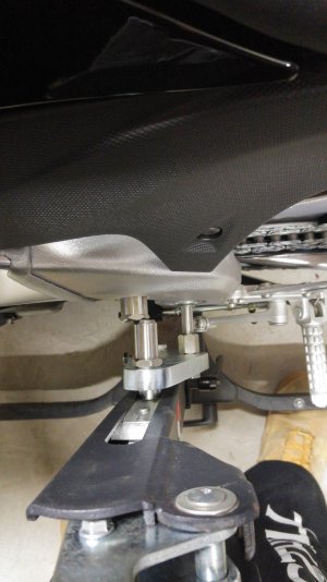

Ich möchte mal diesen Thread nutzen.

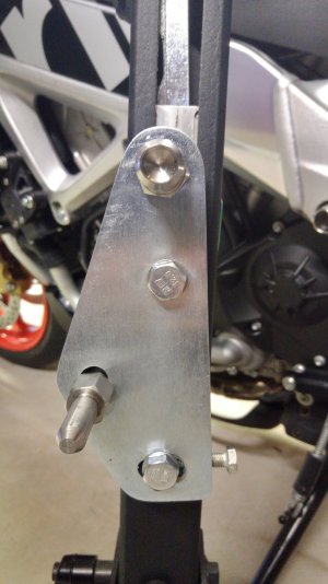

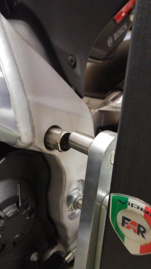

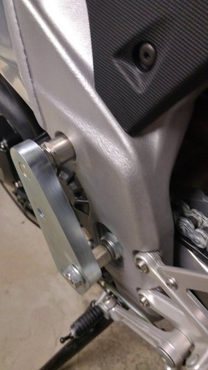

Für mein vorheriges Bike hatte ich einen Zentralständer von Constands, nun habe ich für die Tuono 1100 einfach einen Adapter zur Aufnahme bestellt.
Es gibt nur ziemliche Schwierigkeiten ,wenn ich nur die Platte mit den 2 Bolzen ans Bike halte rutschen die super in die Positionen.

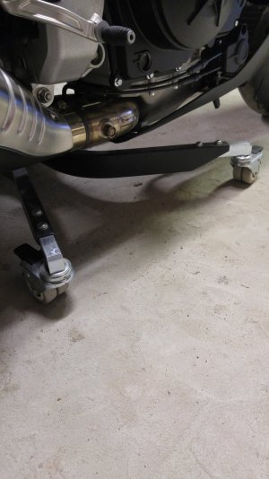

Setze ich den ganzen Ständer an so passt es nicht mehr als ob die unterste Position vom Zentralständer nicht weit genug unten wäre. Denn die Rollen setzen schon auf und behindern so das Lochbild.
Wie gesagt bei der Suzuki damals ging es einwandfrei.
Hatte einer etwas ähnliches an Problemen?
Support wurde schon kontaktiert mal sehen.
nochmals mit Bildern
Adapter am Motorrad 1.jpg Adapter am Ständer.jpg Bolzen passen nicht 1.jpg Bolzen passen nicht 2.jpg Rollen setzen schon auf bei nicht passenden Bolzen.jpg
Die Verstellschrauben lösen (Adapter am Ständer montiert), Bike gerade stellen, Adapter in Bike einfädeln und Schrauben fest ziehen.
Alles schon getan ,Problem dabei dann das ich die Bolzen zur Hälfte hineinbekomme denn die Rollen setzen immernoch auf.
Ich bekomme ihn nur hinein wenn ein zweiter das Motorrad vom Ständer wegkippt, dann hängt sie allerdings sehr schief und beim absetzen klemmt es erst recht ,ich musste dann von drüben gegen den Ständer treten damit er rauskommt.
Hatte den Ständer mittels anderer Adapterplatte schon an der Suzuki und da ging es einwandfrei ,ohne verkanten etc. Da konnte ich den Ständer schön in der Luft schwebend hineinführen. So wie es immer im Video zu sehen ist.
Wie gesagt selber Ständer, ohne Probleme

Du hättest die Langlöcher etwas anpassen können und dann wäre es gegangen. Hatte das auch bei meinem ersten Constand bei meiner 2012 Tuono.......es gibt eine ganze Reihe verschiedener Adapterplatten. Den Beweis für die Richtigkeit meiner Aussage siehst Du auf Deinen eigenen Bildern, die Platte mit den Dornen passt ans Bike.....stimme aber mit Deiner Erwartung vollkommen überein, dass es einfach passen sollte.
Ich hatte auch überlegt es nachzuarbeiten aber wenn ich das Langloch noch weiter vergrößere dann geht das Hinterrad senkrecht nach oben. Wie erwähnt ich habe ihn einmal angesetzt bekommen mit Langloch auf Anschlag. Dabei hing das Motorrad aber völlig schief in der Luft.
Also übertrieben gesehen Vorderrad war schon unten und das Hinterrad dabei noch 4cm in der Luft.
Also hätte ich sowieso wieder entgegenstellen müssen damit es waagerecht nach oben geht und dann sieht es eben aus wie auf den Bildern.
Meiner Meinung nach hätte man die Löcher für die Schrauben am Ständer um je ca 1cm nach oben nehmen sollen. Aber es soll eben erst untersucht werden u bekomme daher erstmal das Geld zurück. Nehme dann einen anderen.
