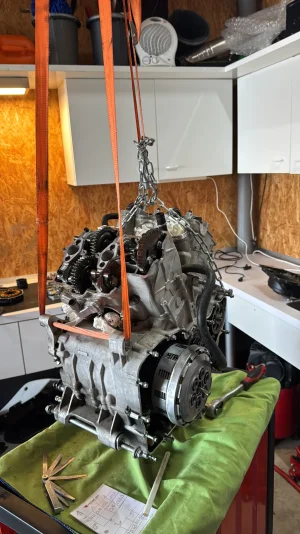

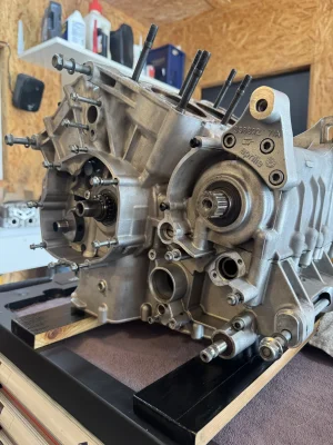

So…da die Bremsen erstmal warten müssen und das wichtigste am Motorrad der Motor ist, will ich diesen begutachten.
Dazu wurde er gestern Abend erstmal ausgehangen 36199F16-AFFF-4C75-9C06-E3954D1C6EEA.webp

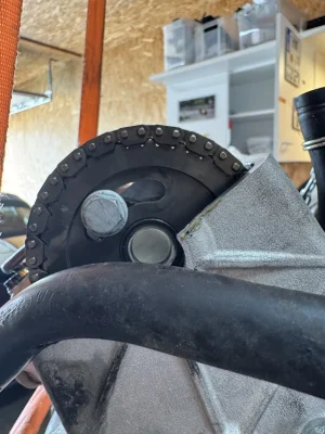

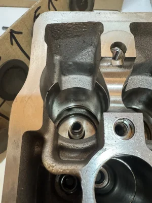

Beim aufmachen ist mir leider direkt die Steuerkette ins Auge gesprungen, da die locker und gelängt ist führt wohl kein Weg darum diese zu wechseln

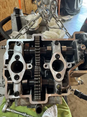

Dafür haben mich die Nockenwelle sehr überrascht. Der Motor hat 31k km und davon bestimmt über 10 auf die Fresse gekriegt. Von Pitting oder Verfärbungen ist keine Spur. Freut mich sehr

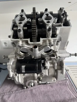

So die Ventile sind leider teilweise echt stark unterschiedlich…ein Einlassventil ist sogar bei 0.20…

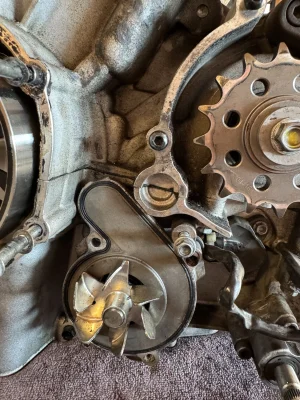

Mir ist leider beim ausbauen die Wasserpumpe kaputt gegangen oben in der Ecke…weiß denn einer wie ich den restlichen Teil der Pumpe abbekommen kann?
Die Wasserpumpe steckt nur mit einem Oring im Motorblock. Wenn die beiden Schrauben gelöst sind, kann man sie einfach heraus ziehen. Wenn da allerdings etwas Dreck dazwischen gekommen ist und die Pumpe angegammelt ist, kann das zum Teil aber recht schwer gehen.
Spüre ich😅dann mal wohl bisschen mehr wackeln-danke
So weiter im Text. Wasserpumpe habe ich rausgekriegt mit Ach und Krach- was ein dummes Teil😂

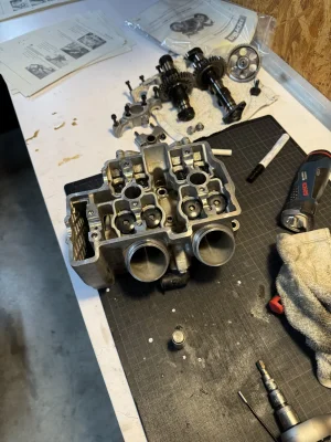

So, Kopf hinten ist ab und sieht alles top aus.
Mein Steuerkettenspanner hat noch ein Maß von 40.20 - Handbuch sagt mind. 40.05.
passt das oder was haben denn neue Spanner für ein Maß?
Wenn du das einmal in der Hand hast, wuerde ich das einfach mitmachen. Macht ja keinen Sinn, das in einem Jahr wieder alles auseinander zu fummeln.
Ja, so weit bin ich jetzt auch nach weiterem überlegen.
Heißt: Ventilfedern neu
Steuerkette neu
Steuerkettenspanner neu
Sonst fällt mir gerade nichts mehr ein was da noch dazu kommt

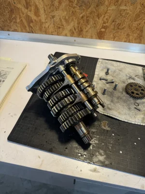

Hast du beim Getriebe auch die Schaltklauen genau angeschaut? V. a. Der 4. und 5. Gang macht da gerne mal Probleme. Gibt einen Thread dazu.
Jap, sehen aus wie neu👍
Da der Vorbesitzer vor ca. 7.000km sowieso das Getriebe teilerneuern musste, bin ich da sowieso mit guter Dinge ran gegangen. Aber nach der artgerechten Nutzung in letzter Zeit und da es sowieso zerlegt ist gucke ich mir alles genau an
