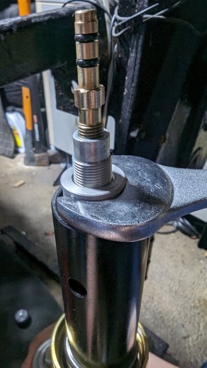

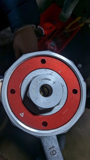

Bin gerade mal ein paar Tage mit an Bord und habe gleich mal ein Problem.
Habe gerade die Simmerringe der leicht schwitzenden Sachs Gabel (bj2013) getauscht und ihr frisches Öl gegönnt .
Die rechte Seite hat alles wunderbar geklappt nur am linken Holm haut jetzt irgendwie das Einstellen der zugstufe nicht mehr hin 🫣 die lässt sich bestimmt doppelt soweit eindrehen wie am anderen Holm und klickt dann auch nicht mehr lässt sich aber weiter drehen🤔
Habe im Whb auch nichts konkretes zur Grundeinstellung der Zugstufenspindel gefunden .
Eventuell kann mir ja jemand nenn Tip geben 😉
Besten Dank im voraus, Gruß Torsten

Dann wird der Verschlusstopfen nicht weit genug auf das Cartridge geschraubt sein.
Jo habe ich auch dran gedacht ,habe beim Ausbau aber nichts weiter verstellt(zumindest wissentlich)😬bis auf die Vorspannung rauszudrehen .
Ansonsten drehe ich den Stopfen bis auf den Anschlag 🤔

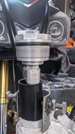

Ist hier anders gelöst hier wird der Gabelstopfen mit diesem Frästeil gekontert ,ich überlege gerade ob das auf dem Rohr auch beweglich ist 🤔 eventuell ist es ja auf der Stange runterzuschauben ? Dann würde man den Stopfen weiter aufgeschraubt bekommen .
Wüsste aber gar nicht wo ich da gegenhalten kann .

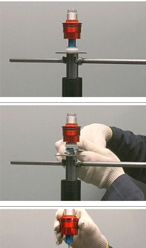

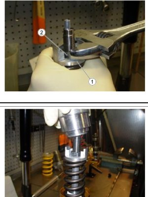

Zur Sachsgabel hab ich leider keine Unterlagen. Hier Bilder von Öhlins und Showa. Da sind die Muttern jeweils recht gut versteckt.

Habe die Vorspannung komplett herausgedreht vor der Demontage des Stopfens dann war die Mutter durch komprimieren der Feder relativ gut zu erreichen .
Ich verstehe aber auch das ganze System noch nicht so richtig 🤨 an den Gabel die ich kenne geht durch das Dämpferrohr nach unten eine Stange mir einem Konus am Ende die dann die öffnung der zugstufe reguliert.
An dieser??? 🥁 keine Ahnung wie das funktioniert aber es geht ja 😂
Denke aber auch das dieses Frästeil 2-3 Gewindegänge weiter nach unten gehört , oder habe ich da einen Denkfehler ?

So Leute Problem gelöst , Ursache war tatsächlich das das untere Frästeil als kontermunter fungiert und auf dem Dämpferrohr nach oben und unten gedreht werden kann🫣
Hatte ich gestern so nicht erkannt 😁
Mein Vorgehen war jetzt so....
-Frästeil auf dem Dämpferrohr ganz nach unten gedreht
-Zugstufen Einsteller auf sitz reingedreht
-federvorspannung im stopfen rausgedreht
-Gabelstopfen auf Dämpferrohr auf Sitz aufgedreht
-Gabelstopfen mit Frästeil gekontert
Und siehe da von Zugstufe komplett zu bis Anschlag auf exakt 20 Klicks 😬
