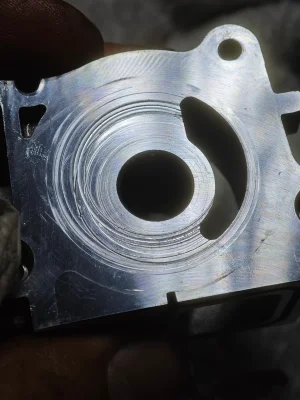

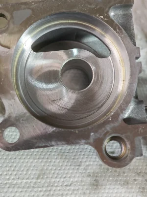

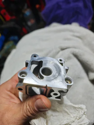

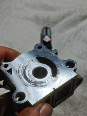

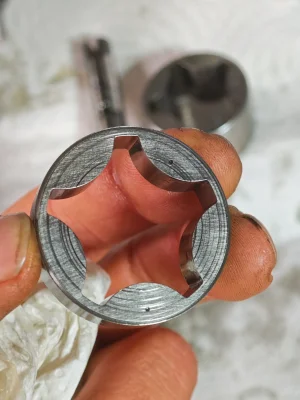

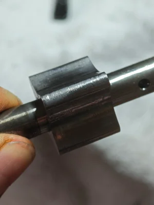

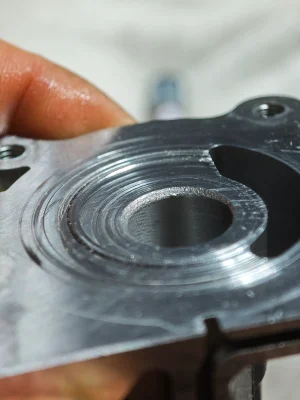

Moin so nachdem das klackern nach dem heißstart immer länger gedauert hat bis es aufgehört hat teilweise 30sek (Steuerketten gut ,Spanner habe ich letztes Jahr neu gemacht ) habe ich mich mal auf die Suche gemacht .
Mein Gedanke war eventuell ist das Überdruck Ventil in der Ölwanne nicht mehr ganz dicht aber es dichtet gut ab dann dachte ich jetzt sieht die Tuono eh aus als wäre ich damit über eine Miene gefahren dann ist auch egal also Ölpumpe anschauen und siehe da :X3:
Mir fehlen da nen bissle die Erfahrungswerte aber ich denk nicht das die noch den Druck gebracht hat den sie soll gerade wen das öl heiß ist .
Was meint ihr könnte das die Ursache sein ?
Asso die gute hat nun so um die 43.000 auf der Uhr
Gruß Torsten

Deine Ölpumpe sieht wirklich nicht mehr gut aus. Am Pumpenförderrad sieht man auch gut, dass die Pumpe Späne durchgezogen hat. Auf jedenfall gut, dass du nachgesehen hast. Hattest du auch einen "Öldruck min" Alarm beim Kaltstart?
Meine Ölpumpe hat nach ca. 9000km ähnlich beschissen ausgesehen und wurde von mir ausgetauscht. Hab in meinem Thread auch ein bissl was dazu geschrieben.
Gruß Mathias
