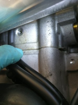

Ich lese hier sehr viel, aber bis jetzt nichts gelesen was mein Problem betrifft. Als erstes ein kleines Feedback, seit 3.5 Jahre fahre eine Rsv4 2013 jetzt 12800km auf dem Tacho, was soll ich sagen will nichts anders fahren einfach geil. Soo jetzt zu meinem Problem, in Fahrtrichtung auf dem unteren Linke Seite, hinter der Schlauch wo von der Ölkühler kommt gibts eine imbusschraube und von dort tritt öl aus. Hoffe, das jemand verstanden hat um welche Schraube es geht , Meine Frage ist, wie kann ich das Problem lösen und wie soll ich vorgehen?

Ok wird noch Bilder poste, und was soll ich genau tun damit diese Stopfen vom Ölkanal Dicht ist ?

Endlich vernünftige Antwort danke aber vielleicht kommt noch eine blöde Frage gibt's extra Paste für das ohne dass ich die Blindstopfen rausnehmen muss? Danke
Hallo zusammen
Das Problem mit dem Blindstopfen hat geklappt. Noch einmal Danke.
Jetzt ist noch ein Problem aufgetaucht von hier kommt öl raus (siehe Foto)
Was ist das für ein Loch und wie sollte ich vorgehen damit wieder Dicht ist danke im voraus.

Das sind die Kerzenschachtdichtungen, da musst du schon Tiefer einsteigen.
Ciao Roland in wie fern tiefer einsteigen. Ist aufwändig, muss ich viel demontieren ? Ich möchte nur das dicht ist wie muss ich vorgehen. Ventildeckel demontieren und dann....?
