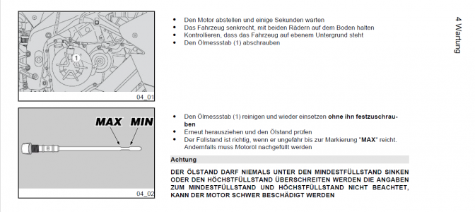

Öl wird bei den Euro 4 Modellen mit aufgelegten Ölstab gemessen, nicht eingeschraubt. Und wenn du sogar bei eingeschraubten Stab nix dran hast, dann sollten alle Alarmsignale im Kopf blinken.
mein handbuch original aprilia seite 204

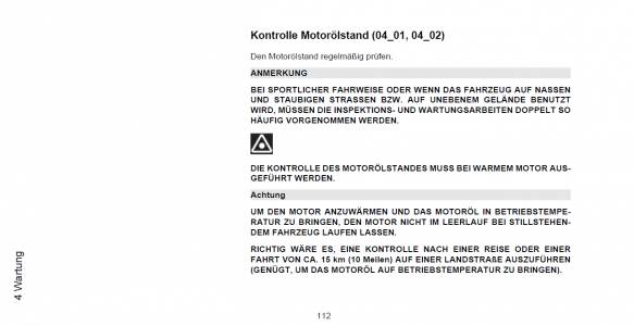

Ja, wissen wir doch alle. Das ist ein Fehler im Handbuch, Aprilia hat vor Jahren bereits alle Händler über diesen Fehler informiert, Vince hat das hier im Forum auch ausgeführt. Es gibt auch jede Menge Threads zu dem Thema, wie man den Ölstand korrekt abliest. Das Handbuch wurde an der Stelle anscheinend in der 1. Version falsch übersetzt. In einer neueren Version ist es auch korrigiert. Wenn du es nicht glaubst, dann frag alle qualifizierten Händler, die Dir Patster aufgezählt hat. Die werden alle sagen, dass man Öl nur mit aufgesetztem, nicht geschraubtem Peilstab misst.
Anyway, du hast in jedem Fall viel zu wenig Öl drin.

1) Im kalten Zustand misst man nicht.
