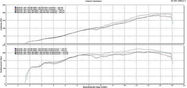

So langsam komme ich den ganzen auf die Spur. Er hat per SAE gemessen.
Din und EWG sollte ich gleich bekommen.
Nach DIN sogar 194PS am Rad. Wird ja immer komischer.

Nützt leider gar nichts, da die Messung mit dem Original - Schalldämpfer zu gleichen Zeit und Ort fehlt und damit der direkte Vergleich.
Ich finde es schon nützlich, alleine schon wegen des Vergleichs zwischen mit/ohne db-eater.
Und auch die Angaben des Aarowmitarbeiters finde zumindest für die Tuono erhellend.
Der Meister der die Leistungsmessung gemacht hat meint dass die Leistungsangabe bei Aprilia in SAE korrigiert wird.
Nur mal ein Video aus England (17er, 180PS am Rad):
Die haben nach DIN gemessen, kann mir echt nicht vorstellen dass meine 14PS mehr macht.

Nun im Ernst: Ich halte das Ganze hier für fragwürdig. So ein Prüfstandslauf unter den geschilderten Voraussetzungen ist nicht Aussage kräftig. Wenn Du das anders siehst, ist es Deine Sache und steht Dir auch frei. Allerdings steht es mir auch frei, es so zu sehen, wie ich es hier darstelle. Und ein Informationsaustausch über zumindest aus meiner Sicht fragwürdigen Sachverhalten kommentiere ich nun mal gerne. Und ich habe schon mehr als einen Prüfstandslauf von Motorrädern bei Profis persönlich mitgemacht.

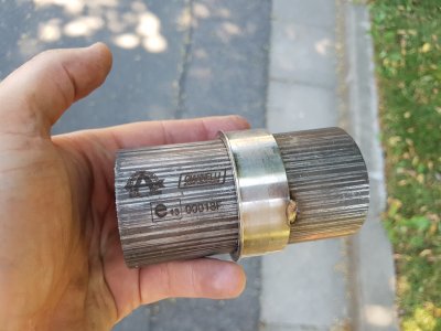

Bin gerade ohne Kat gefahren, Wahnsinn!!
Zieht deutlich besser durch, natürlich wieder gefilmt, 100-200 3,81Sek (Tacho).
Jetzt wird die Front wieder leicht. Der Sound ist infernalisch, mein Kumpel hinter mir musste Abstand halten.
Der kat ist einfach zu restriktiv vom Arrow!
