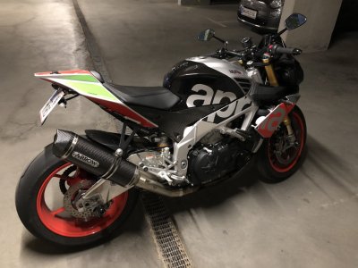

Hab selbst die Arrow Race Tech euro 4 an meiner 18er Tuono.
Papiere sind dabei und werden zu 90% Bei einer Kontrolle reichen.
Hab jedoch den DB Killer entfernt aber kat ist verbaut.
Fährt und klingt gut , angeblich ist der DB Killer ziemlich Restriktiv

Das Gutachten ist auch nicht aus Österreich sondern aus Luxenburg.
Was bei und nicht legal ist , ist es bei euch auch nicht und umgekehrt.
Ohne DB Killer werden die db sicher nicht eingehalten daher illegal, mit DB Killer wirds klappen aber leistungsverlust.
Hab den jetzt vorsichtshalber verbaut, mit Zulassung.
Ich habe auch 2 db-Killer erhalten, einen für Österreich und einen für Rest-EU,
Klappe ist keine drin

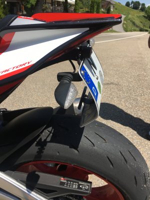

Das ist aber eine 2017er Tuono.
glaub dei KZH wird auf blöd am Reifen angehen wenn die mal gscheid einfedert.
Achja der Auspuff hat sicher keine offizielle Zulassung. Aber egal no risk no fun :)
Ja kommt vor, dass der KZH am Reifen schleift, aber was willste machen.
Was den Auspuff angeht, ich werde berichten sobald ich durch die nächste Kontrolle fahre ;D
Anderen kzh verbauen, winkel etwas steiler, schmaleren rückstrahler verwenden, rückstrahler „verlieren“ oder rückstrahler an kennzeichenbeleuchtung montieren... da würde es schon was geben😉
By the way, mir wäre das risiko mit aufgeschlitztem reifen zu stürzen zu hoch als dass ich lieber mit (halb-) legalem auspuff, dafür mit korrektem kennzeichenwinkel rumfahre.
JM2C
Kannst du nen KZH empfehlen?
Steiler is halt dann auch nicht mehr legal und da rasten die ja immer richtig aus
Aufgeschlitzter Reifen Wuahahaha ! Wegen dem bisserl Plastik. I hau mich ab. Ihr Tüvler mit euren worst case cenarios Wuahahaha i hoids ned aus. Danke das ich mal so richtig ablachen kann.
