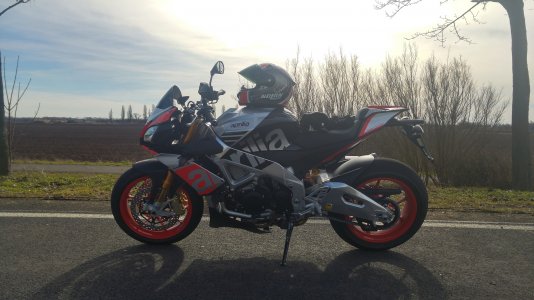

HEUTE nach 3 unendlich langen Monaten bin ach ich ins das vergnügen gekommen meine Tuono 1100RR das erste mal zu fahren. EINFACH GEIL(y)
Am Anfang etwas zaghaft, aber dann immer mehr und mehr:D Aber leider ist noch die Einfahrt Zeit noch net voll. Des geht aber schnell:D
Komischerweise hat die ATC immer nach unter geregelt von 6 bis auf 0. Ich dachte das ich immer mit den Zeigefinger an den minus Knopf komm:unsure:. Bis ich dann mal drauf gekommen bin das es die Kupplung ist, immer wenn ich runter geschalten hab ist es eine Stoffe runter. Warum? Na ich hab Kir neue Bremsbeläge- und Kupplungshelben angebaut und dabei die Hebel etwas nach unten gedreht, wie sich rausstellte etwas zu tief.:ROFLMAO::ROFLMAO:
Muss wieder geändert werden.
Gruss René(y)
