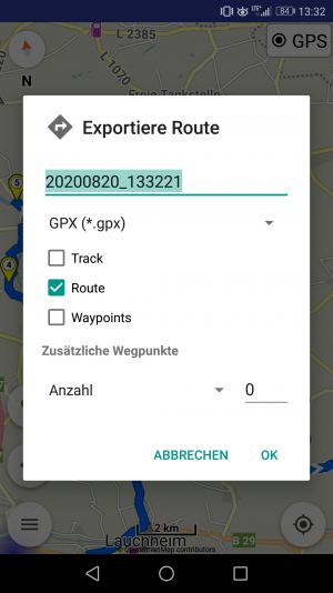

Stichwort: Track vs. Route.
Ich möchte aber jetzt ins Bett. Und MapSource ist alt. Basecamp wäre der logische Nachfolger. Ich nutze My Route App., geht aber auch mit Kurviger.
Bei Route setzt er Punkte, die das Navi nach deinen Vorgaben dann navigieren möchte. Bei Tracks fährt das Navi stur den Track ab. Allerdings kann ein gutes Basisprogramm dir dabei helfen die Route so anzuzeigen, wie das dann auch das Navi routen möchte. Dann passt das auch und du bist m. M. n. flexibler.

Ich spiele mir mittlerweile Tracks aufs Gerät, lasse die mit Osmand darstellen und falls ich Lust habe, lasse ich mich vom Gerät routen - entlang des Tracks.
Wenn nicht, ist es nur wie eine bewegliche Landkarte, auf der ich mit Textmarker die gewünschte Route aufgemalt habe. Wenn ich davon abweiche, passiert genau nichts.
