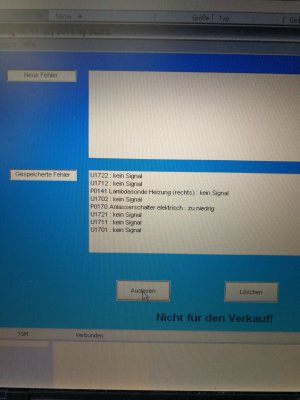

Hallo Phil also Fehler wurden vor 2 Monaten gelöscht.
Siehe eventuell auch meinen Beitrag in Der Elektrik wo ich mein eigentliches Problem beschrieben habe.
Gruß Lars

Nö, hab alle Stecker und Kabel kontrolliert. Nix...
Fehler gelöscht und weiter gefahren, kam bisher nicht wieder...

Wenn der Fehler da war dann war auch APRC aus bei mir. Nach dem Löschen des Fehler ging es aber wieder und der Fehler trat bisher nicht mehr auf. Hoffe das bleibt auch so.

OK dann werde ich heute mal alle Fehler löschen.

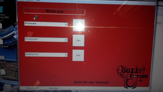

Wegen dem anlernen habe ich noch eine Frage.
Man hat ja 3 kleine Fenster im Guzzidiag wo man anlernt muss man in allen 3 den Gasgrif anlernen.?

Fehler habe ich alle gelöscht. Jetzt ist nur noch der P0191 der ja auch vorher schon war.
Aber leider ist im Display immer noch ein Strich beim APRC.

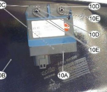

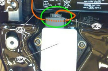

Kann es eventuell sei das der Teil von Bild 1 von Phil defekt ist. Da es ja echt heiß war und ich das jetzt erst nach vorn verlegt. War bis jetzt noch immer an der Rennverkleidung innen.
Lars
Zum Anlernen: Einfach im oberen Feld auf Gasgriff anlernen gehen und dann auf Start drücken.
Lässt sich die TC auch nicht über längeres Drücken der + Taste aktivieren?
