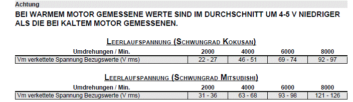

Hab nach erstmaligen Startproblemen einen neue Batterie eingebaut, ging kurz gut bis wieder der Saft aus war.LiMa und Regler durchgemessen, alles soweit ok.
Dennoch nur 10V bei laufenden Motor an der Batterie.

Nimm die Lima deckel runter, dauert 2 minuten, wenn sie durch ist wird sie schwarz verbrannt sein, es ist nicht zu übersehen
