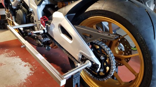

Also ich bin nicht Studiert hab auch nur ne halben Meister gemacht.....aber ich geb jetzt mal meins zum BESTEN.
Der einzig wahre und richtige Weg die Räder in FLUCHT zu bringen ist und bleibt es mit eine ALURICHTLATTE zu machen und nicht zu verwechseln mit Dachlatte.
So nun macht was draus......ich kann nicht alles machen:X3::X3::X3::X3:
