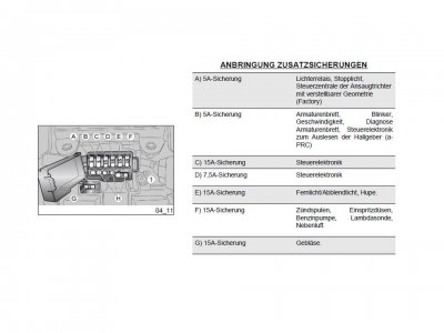

also Sicherungen ziehen gibt mal auf jeden Fall eine Service Meldung. die ich nicht wegbekommen... zur Info
Jonny90
#16
Mach die Sicherungen wieder rein, und klemm die Lampe direkt ab.
Motor 7 x Starten dann sollte der Fehler weg sein wenn es den davon kommt.
funktioniert einwandfrei
Phil1286
gehört zum Inventar
#17
Als ich noch mit original Verkleidung gefahren bin habe ich einfach alle Stecker angezogen und fixiert. Abgesehen von den Blinkern (wenn man sie einschaltet) kommt keine Fehlermeldung, oder sonstige Probleme.
Common1990
#18
Bei meiner 17er konnte ich die Sicherung E ohne probleme ziehen, jedoch die Sicherung A ergibt einen fehler. P1306 zu niedrig
Also bei der 17er sicherung E ziehen und unter dem sozius den stecker ziehen. Finito
