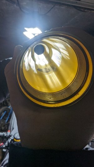

So schaut das dann übrigens
aus wenn die Gabelklemmung zugeballert wird ,ist mir beim Simmerringe machen aufgefallen,die gleitbuchsen sahen aber noch tipitopi aus .Da hatte der Vorbesitzer wohl Angst das ihm die Gabel rausfällt 😏
Und, du bist dir sicher, das die Lagerschalen noch gut waren!?

Ja die sahen wirklich noch top aus dachte auch es müsste ja etwas dran zu finden sein aber alles schick Beschichtung überall intakt.
Ich weiß ja auch nicht ob die eventuell schonmal getauscht wurden und die Scheuerstelle im Holm schon älter ist .

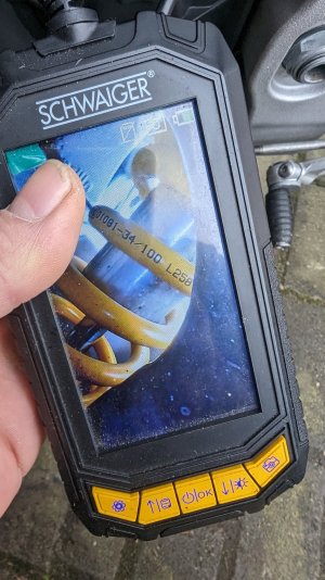

Ohne meine zirliche Feeengleiche Gestalt auf ihr sackt sie von komplett entlastet zu steht gerade ziemlich genau 10mm ein ,und dann geht es mit mir im Kombi nochmal 37mm abwärts.
Dann legen wir jetzt mal die Karten auf den Tisch fertig eingepackt bin ich bei 115kg👌😏
Die verbaute Feder habe ich mal angehängt
Zum Lkd als ich ihn gestern draussen hatte ,man spürt einen Wiederstand aber wirklich schwer zu bewegen ging er nicht .
Und man hört wie das öl durch die kanäle drückt so ein ganz leichtes kluckseln 🤔 fällt mir gerade kein besserer Ausdruck für ein .
Aber alles dicht und über die gesamte Länge konstant der selbe Wiederstand.
Du brauchst eine deutlich straffere Feder....mindestens 15%+.
Denn, wenn du den "mit Fahrer" Durchhang durch mehr vorspannen auf ca. 36mm (insgesamt) bringst.....bist du mit dem statischen Durchhang sicher <5mm.
Das ist nicht gut!
Ein Profi-FW-Guru, kann dir die Federbezeichnung ausdeutschen und welche dann passen könnte.
Irgendwie sieht die Nummer aus, wie eine Öhlinsfeder-Nr aus, dann wäre es eine 100N/mm Feder.
Du bräuchtst dann mind 110 oder 115.
Aber ist dein FB ein Öhlins-Federbein?
Hast du wirklich, jeweils, von "HR komplett entlastet gemessen", HR & Schwinge war komplett ausgefedert und entlastet??
Das mit dem LKD klingt gut.....stark dämpfen/bremsen soll das Teil auch nicht.
