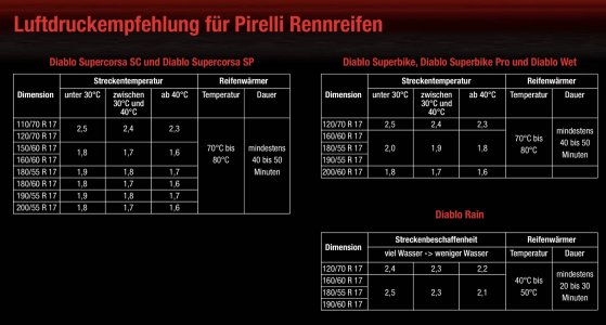

darf ich mal kurz einhaken? redet ihr hier von straße oder rennstrecke??
auf der rennstrecke ist es jedenfalls so, wenns heißer wird, wird der luftdruck abgesenkt. steht auch so in der empfehlung von pirelli. gilt für vorgeheizte reifen auf 80 grad.
auf der straße, also da muss man sich darüber eigentlich gar keine gedanken machen. überhaupt nicht beim super corsa. rennstreckentempo auf der straße? da muss ich ja fast schmunzeln ...
ob jetzt niedrigere drücke wirklich mehr temperatur bringen, ich habe keine ahnung, und spielt auch kaum eine rolle, sagt ja gefühlt eh jeder was anderes 😝

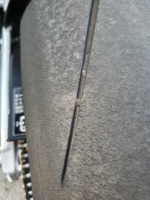

So, die Flanken sind bei Kilometer 800 nahe des Mindestmaßes (der Indikator ist 0,8mm).
Hat es sich gelohnt? Jein. Es war eine super Erfahrung, leider absolut Katastrophe bei der Laufleistung.
Ich freue mich schon auf den Dunlop Sportsmart TT, der macht hinten 2200km und vorne 2500km :)
Wie gesagt mit so wenig Luftdruck hält der Reifen auch nicht lange.
Mit dem vorgegebenen Kaltluftruck von 2.5 bar hinten hält der bestimmt doppelt so lange, also genauso lang wie der Vorgänger.
