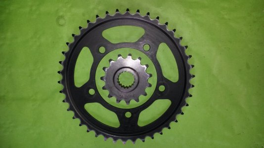

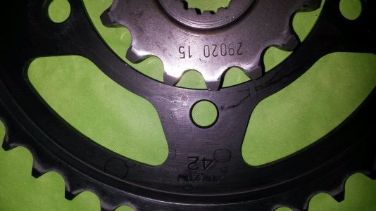

Ritzel + Kettenblatt 15/42 525

Du büßt 6,25% ein, das sind bei 305km/h ca. 19km/h, bleiben also 286 übrig. Alles natürlich theoritisch, in der Praxis kommen da noch ein paar andere Effekte dazu, wie Radschlupf.
Picke
gehört zum Inventar
#9
Also deine RR hat 41-16
Wenn die jetzt bei einer bestimmten Drehzahl 200 läuft würde sie bei gleicher Drehzahl mit 42-15 ca 208 laufen
