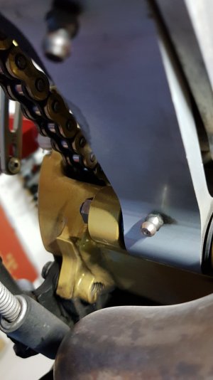

Wenn jemand die Daten der Nadelhülsenlager sowie der Wellendichtringe zur Umlenkung benötigt, um ggf diese zu ersetzen, kann sich gerne per PN bei mir melden. Wenn ich eine Empfehlung hier äußern darf, dann schaut euch diese Lager ab einem KM Stand von 10' oder 15' mal an, vorallem dann, wenn einige Regenfahrten dabei waren. Sie sind oft furztrocken und wenn's dumm läuft sind die Lagernadeln rostig und haben schon reibspuren auf dem Bolzen hinterlassen. Nur seit vorsichtig beim entnehmen der Bolzen, da können die Nadeln mit raus fallen. Ich habe direkt hochwertige eingefasste Hülsenlager mit zweilippigen Dichtringen verbaut. Bis neulich ...
Das war auch schon meine Idee, sobald die mal so fertig sind, dass sie ersetzt werden müssen.
... wechsle sie bevor Sie so fritte sind und Spuren auf den Bolzen hinterlassen ... Die Bolzen sind recht teuer ... !
Oder einfach mal Schrauben und Bolzen raus und mit neuem Lagerfett versehen ... (Teflons gleich mit verbauen) ... !
Siehe Foto: Das ist inkl. der Teflons auch eine Lösung die ich in einer meiner alten Tuono RP Limited Edition verbaut habe ! Auch
anwendbar an allen Aprilia Modellen mit deren Umlenkung (z.B. V4 Tuono/RSV4)
Einmal im Jahr die Fettpresse angesetzt und gut ist es ... ;)
