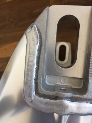

Wie viele von euch wissen bin ich grade dabei eine Schwinge mit einem Schnellwechselsystem durch Harris in England aufbauen zu lassen.
Dazu habe ich mir bei Ebay eine "neue" kurze Schwinge (Tuono Teil) für 549 Euro bei einem Teilehändler mit etwa 2000 Bewertungen (97% postiv) gekauft.

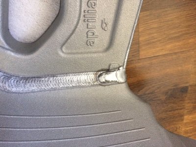

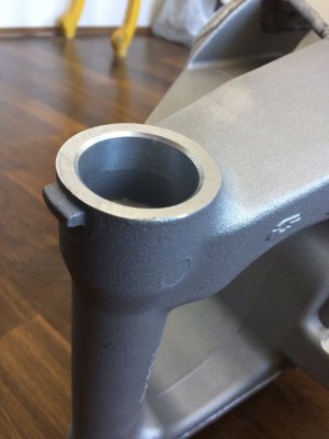

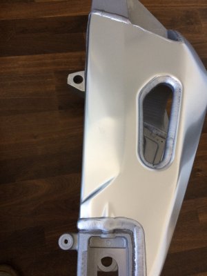

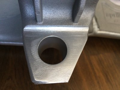

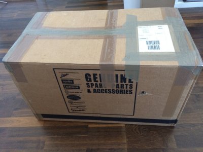

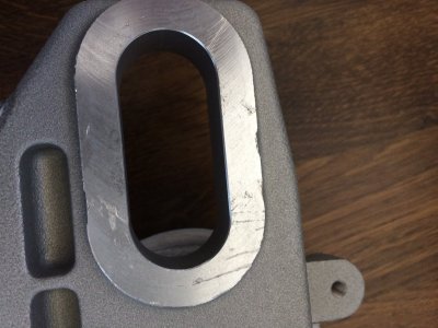

Ich habe das Teil heute etwas genauer untersucht und musste feststellen, dass die Schwinge mit grosser Wahrscheinlichkeit (und bis zum Beweis des Gegenteils) aus einem Unfallmotorrad stammt und nicht wie angegeben ein neues original verpacktes Teil ist. Die Schwinge hat für mich einen kleine Knick links, und hat deutliche Gebrauchsspuren die teils wegpoliert wurden. Die Lager waren ausgepresst.
Der deutsche Teilehändler hat sich entschuldigt, und seinen Fehler sich das Teil beim Wiederverkauf nicht vorher genau angeschaut zu haben eingeräumt.
Das Teil kommt laut Angabe des Händlers von einem "Importeur" aus Holland.
Hier sind die Bilder des Teils nebst Verpackung.
Solltet ihr dieses Teil angeboten bekommen oder im Internet irgendwo sehen wo es zum Verkauf angeboten wird, bitte ich um eine PN. Ich werde der Sache nachgehen. Ich habe alles dokumentiert und würde dann rechtliche Schritte einleiten um das Teil aus dem Verkehr zu ziehen.
Da der Verkäufer einsichtig war habe ich von einer Anzeige wegen Betrugs abgesehen, aber ich möchte verhindern, dass jemand Anderer damit vielleicht sogar zu Schaden kommt.
Dieser Post ist mit Roland abgesprochen und als Warnung gedacht. Ich betreibe hier keine üble Nachrede und alles was ich hier geschrieben habe ist belegbar. Ich habe eine mehrfache schriftliche Entschuldigung des Händlers, den ich hier auch absichtlich nicht nenne.
Schönes WE.

Finde ich gut den Post. Ich hatte auch überlegt sie zu kaufen und in mein: "Ich hoffe ich brauche die Teile nicht" Regal zu legen.
Einer von den Beobachtern bin ich. Fehlen noch 3 evtl @Hartie (er hat doch auch eine Schwinge gesucht wenn ich das richtig in Erinnerung habe )

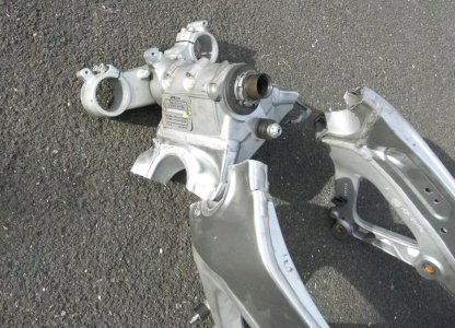

Ich hab seine Artikel grad nochmal durchgeschaut und dabei folgendes Foto gefunden. (Laut Artikelbeschreibung ist der Rahmen stark beschädigt, also vom Inserat her i.O. Aber was müssen da bitte für Kräfte eingewirkt Haben?
Solche Rahmen gehören incl. Fahrgestellnummer aus dem Verkehr gezogen.
Der Lenkkopf wurde ja mit der Flex oder so abgetrennt
