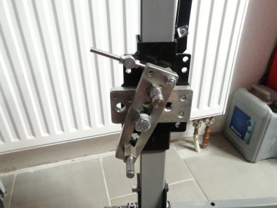

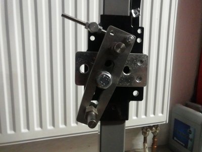

Leute, gebt mir mal einen Tipp. Habe heute den Zentralständer von max2h bekommen und zusammen gebaut. Soweit alles gut. Hülse statt der Motoraufhängungsschraube eingesetzt, die beiden Bolzen auf die Adapterplatte geschraubt so dass die sich leicht einführen lassen, an den Zentralständer geschraubt, den ZST angesetzt und los gehts.
Aber: An welche von den auf der Grundplatte zur Verfügung stehenden Gewinden in der Grundplatte ich die Adapterplatte auch immer anschraube, die Tuono geht nur hinten hoch.
Wer weiß Rat?

Sieht bei mir genau so aus! Habe auch schon alle anderen möglichen Anschraubgewinde genutzt. Immer das gleiche Resultat.
Hinten geht sie sofort hoch. Vorne geht sie nur aus den Federn, bleibt aber am Boden, bis ich mit dem Hebel die höchste Stellung erreicht habe.
Schau mal, dass ich Foto mache.
Ist die Bodenfreiheit bei euch vorne und hinten gleich. Habe nun auf höchster Stellung des ZST vorne 3cm und hinten 15cm Luft.
Bekommt man das noch besser hin?
Ich mache morgen mal Fotos. Aber ganz waagerecht bekommst du Moped nicht hoch.
