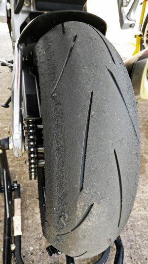

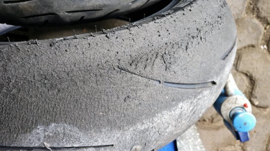

Ich hänge mich mal hier dran.
War 2 Tage in Chambley bei Metz. Zum ersten Mal K2 mit Reifenwärmern.
Hat ne Menge Spaß gemacht, aber meinen Hinterreifen habe ich nach 2 Stunden Fahrzeit vollkommen zerstört.
Es gibt da eine lange Links, wo man so 160 drauf haben soll. Hab da gerne mal aussen rum überholt ;).
Auf jeden Fall hat sich da der Reifen aufgelöst.
Frage an die Profis:
Warum das? Vielleicht noch 1 - 2 mm Gummi über der Karkasse :eek: . Einen Turn weiter und es hätte wohl gekracht...
Fahrwerk nach Aprilia Vorgaben eingestellt, Luftdruck nach Streckentemperatur auf 1,8 bar nach Metzeler Vorgabe heiss..... Kollege hatte Temperaturmesser dabei.
Ach ja - ich bin aus Versehen auch im Rain Modus gefahren. Du bist also nicht alleine, Apple :rolleyes:. Ist in Chambley auch nicht wichtig ausser auf der kurzen Geraden....
Was war denn nun falsch?
Andere Reifenempfehlung?
Mein Bruder hatte Slicks drauf in Compound K Mischung - kaum Verschleiss.
Der K2 auf der 675er Daytona war auch noch gut - nur meiner vollkommen am Ende nach 2h.
In der Mitte noch fast neu :rolleyes:.
War jetzt das 3. mal auf Renne - also Rookie.... Mittlere Gruppe vorne dabei.

Es macht schon nen Unterschied ob ne 1000er oder 675er am Reifen zieht. Mir ging es bei Pirelli ähnlich. Meine Einschätzung: zu viel Druckstufe und zu viel Zugstufe. Die meisten fahren mit einem härterem FW als nötig.
Mach mal beides weiter auf und Dreh es nach Gefühl zu.
Zu hoher Luftdruck. Geh auf GP reifen.com und halte dich an die dort gegebenen Drücke.
Heiß heißt nicht nach RW, sondern direkt nach Turn.
Was bei den Meisten hilft: BT V02 fahren. Der macht fast alles mit [emoji6]
Direkt nach turn war ich max. 10 °C tiefer, inkl. Auslaufrunde und rollen anne Box.
Das mit den Bridgestones haben mir die Boxennachbarn auch geraten.
Wie gesagt Rookie, aber lernfähig ;)
Jap würd auch mal sagen zu höher Luftdruck
1.6 bar heiß wär richtig
Und nur mal so der V02 wennst mit falschen Druck fährst würde der genauso aufreisen.

Bei den meisten Herstellern wird zumindest bei den Rennreifen der Luftdruck auch nach den sich ändernden Luft und v.a. Asphalttemperaturen genau vorgegeben und angepasst. Wenn die Temperaturen auf der Strecke sich von Morgens kühl auf Nachmittags heiß verändern heißt das "anpassen" . Da können 0,1 bar schon darüber entscheiden ob du den Reifen zerstörst oder ob du einen Abflug machst....... Die meisten Hersteller haben für exakte Angaben einen Renndienst der auch Samstags Nachmittags noch telefonisch erreichbar ist.
