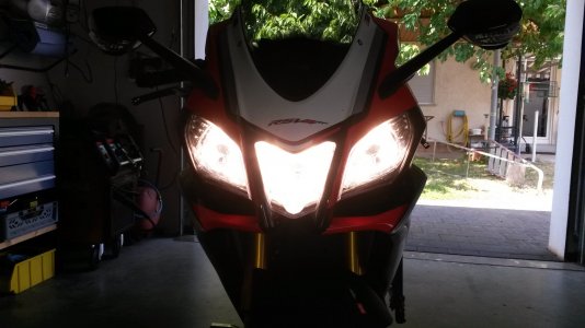

Gab es nicht auch irgendeinen Trick, wie man bei Fernlicht das Abblendlicht nicht abschaltet? Ich habe da mal was gelesen, finde aber auch hier nichts mehr wieder.
Hallo Rolf.
Also einfach alle drei Lampen (2x Abblendlicht und 1x Fernlicht) ausgetauscht und gut isses? Wäre ja ein vergleichsweise kleiner Aufwand.
20170621_152024.jpg Meinst so ??
