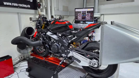

Wie einige von euch vielleicht schon gesehen haben, arbeiten wir aktuell an den ECU-Flash-Files für die 2025er Aprilia Tuono V4 und RSV4.
Habt ihr Ideen, Wünsche oder Feedback dazu ? Dann schreibt es hier in die Kommentare (bitte keine DMs) oder per Mail an info@rom-racing.ch.
Wenn’s passt – und technisch Sinn macht
– lassen wir eure Inputs gerne mit einfliessen.
Neu: Die Auspuffklappe kann jetzt pro Gang angesteuert werden ! Auch hier bin ich gespannt auf eure Ideen und Erfahrungen …
