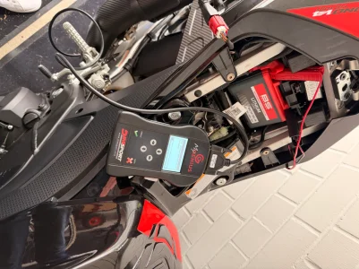

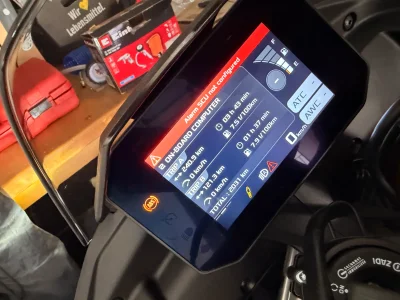

2025er Aprilia V4 ECU-Flash Files in Arbeit - habt ihr Wünsche oder Ideen ?
Geht los - auslesen :)
