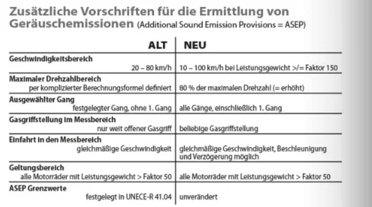

Die allgemeinen Abgas- und Geräuschvorschriften sing gegenüber Euro5 mit Euro5+ nicht strenger geworden. Neu ist mit der Norm R 41.05 aber das OBD II-System zur Überwachung abgasrelevanter Faktoren und ein realistischeres Fahrgeräuschmessverfahren (RDE). Dort werden mittlerweile einige Parameter/Messpunkte mehr abgefragt als bisher und ohne das zugehörige (positive) Messprotokoll kann die AU nicht bestätigt werden.
Euro 5+ (ab 2025) verschärft die bisherige Euro 5 Norm hauptsächlich durch strengere,
realitätsnähere Messverfahren für Lärm und Emissionen, wie das neue UNECE-R 41.05 für Geräusche und obligatorische Real Driving Emissions (RDE) Tests, sowie verbesserte OBD-Systeme (On-Board-Diagnose) und höhere Anforderungen an die Langlebigkeit der Abgasreinigung, um Auspuffanlagen leiser zu machen und die Einhaltung der Grenzwerte auch im Alltag zu gewährleisten.
Unterschiede im Messverfahren (Hauptfokus Geräusch R41.05 vs. R41.04):
  • Altes Verfahren (R 41.04): Die Messung des Fahrgeräuschs erfolgte mit weniger Messpunkten (Mikrofon auf jeder Seite) und nur in einer beschleunigten Vorbeifahrt.
  • Neues Verfahren (R 41.05 / ASEP 2.0):
    • Mehr Messpunkte: Die Anzahl der Messpunkte wurde mehr als verdreifacht.
    • Mehr Gänge & Geschwindigkeiten: Die Messung erfolgt in mehreren Durchgängen und Gängen, bei Geschwindigkeiten von 10 km/h bis 100 km/h.
    • Realitätsnäher: Es wird eine beschleunigte Vorbeifahrt mit mehreren Messpunkten durchgeführt, um den echten Fahrbedingungen besser zu entsprechen, inklusive der sogenannten „zusätzlichen Messpunkte“ (ASEP).
    • Ziel: Auspuffanlagen, die im Labor die Tests bestehen, aber im Realbetrieb zu laut sind (z. B. durch Aufpuffknallen), werden nun besser erfasst und müssen leiser sein.
Weitere Änderungen bei Euro 5+ (ab 2025):
  • Emissionsgrenzen: Strengere Grenzwerte für Emissionen im Labor und im Straßenverkehr (RDE).
  • OBD-II: Einführung einer obligatorischen OBD-II-Schnittstelle zur Auslesung abgasrelevanter Daten.
  • Langlebigkeit: Höhere Anforderungen an die Haltbarkeit von Katalysatoren und Partikelfiltern.
Zusammenfassend: Euro 5+ macht die Zulassung neuer Motorräder ab 2025 verpflichtend und verschärft die Prüfung durch realistischere Geräuschmessungen (R 41.05) und strengere Abgasanforderungen, um die tatsächliche Umweltfreundlichkeit zu garantieren.

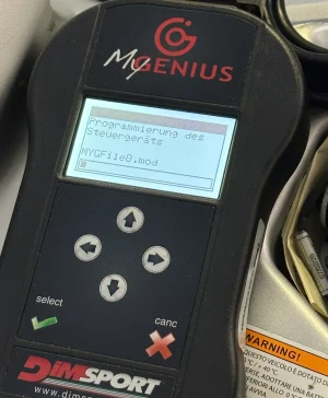

Das V1 Road File sollte soweit keine Probleme bei MFK, TÜV und AU machen.
Mit dem V4 StreetUse File wird es in Deutschland und Österreich mit der AU eventuell etwas schwierig, mit der MFK in der Schweiz sollte aber auch dieses File keinen Ärger machen.
Da du mit dem System von Roman vorher die Seriensoftware speicherst, hast du die Möglichkeit vor der TÜV Untersuchung deine Seriensoftware wieder aufzuspielen und nachher wieder das andere Mapping aufzuspielen.
Das geht allerdings nur wenn du das mit dem Kundenflasher von Roman machst.
