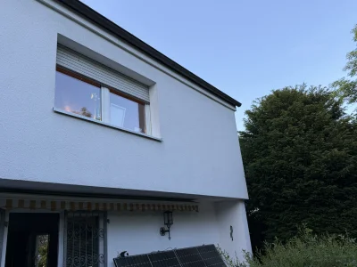

Ich habe nun mal einen GroWatt Neo 800 angeschlossen und siehe da - es funktioniert. Der alte GroWatt war also defekt, aber keine Ahnung, was die Jungs damals damit gemacht hatten.
Nachfolgend ein Bild, wie die Panels montiert wurden. Wie bereits geschrieben, sie hätten im ersten Stock montiert werden sollen, links und rechts vom Fenster.

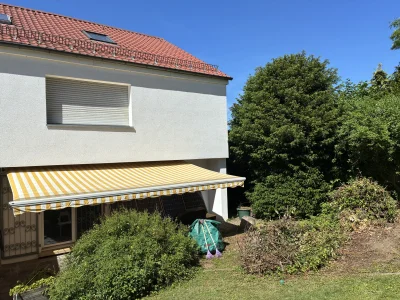

Bei den hohen Sträuchern davor und Baum, wird sich der Ertrag aber in Grenzen halten. Der Winkel passt zwar im Winter bei tief stehender Sonne, für den Sommer aber eher ungünstig.
Wie geschrieben, ursprünglich sollten die Teile im ersten Stock hängen. Mit der Markise darüber ist es natürlich auch so ein Thema.
Theoretisch ein paar Schwerlastanker besorgen und dann selbst dort montieren - sollte vermutlich nicht das Thema sein.
Jahreszeit, Winkel und Ausrichtung hängen zusammen. Dafür gibt es Tabellen. Je nach Ausrichtung kann dein WInkel schon recht gut funktionieren.
https://www.energie-experten.org/erneuerbare-energien/photovoltaik/planung/ausrichtung
Wenn du zwei MPPT`s im WR hast, dann kannst du die Teile auch leicht unterschiedlich ausrichten. Dann hast du weniger Spitzenertrag, aber dafür produzierst du über eine längere Tageszeit. Habe mein BKW auch von Spitzenertrag auf längeren Ertrag gestellt. Ich brauche selten 800w, dafür lieber ein zwei Stunden mehr Grundlast.
Ums kürzen der Hecke direkt vor den Modulen kommst du nicht rum...wenn du dort den Boden mit irgendwas abdeckst, kann auch nichts wachsen...ich würde mir den Aufwand mit Markise und co auf keinen Fall geben...eher ein paar Steine unter die Aufständerung.

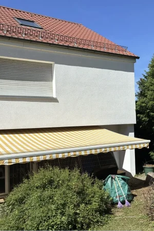

Was ja viele nicht berücksichtigen, wenn eine Zelle auf dem Panel verschattet ist, sind die darauffolgenden in der Regel auch ohne Leistung, oder nur mit sehr geringer.
Wären die Panels im ersten Stock montiert worden, wäre da gar nichts verschattet, da die „grüne Wand“ in einigen Metern Entfernung steht. Erkennt man im nachfolgenden Bild, welches etwas weiter links aufgenommen wurde.
Da die Ausrichtung direkt nach Süden ist, wäre das deutlich effizienter.
Jetzt mal schauen…
Da soll noch eine große Gaube rein. Deswegen ist die Wahl damals auf die Fassade gefallen.
