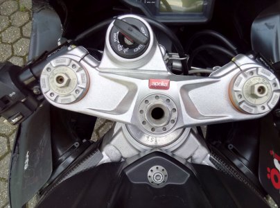

Hallo da draußen,
Nach meinen Recherchen gab es in den Modelljahren 13/14 keine Versionen der RSV4 Factory APRC ABS mit dem ÖHLINS NIX30 Einsatz (Zug-/Druckstufe getrennt je Holm) . Jetzt kann das ja dennoch falsch sein, was ich gefunden habe, deshalb die Frage an die Gemeinde.
Ist das immer Zubehör oder gab es Serienmodelle mit dieser Gabel?
R.
Ich bin auf NIX30 gekommen wegen der Bezeichnung FGK 2154. Mit der #215 wird auf der Öhlins Website der NIX30 Einsatz gelistet. Die TTX Gabel-Cartridges werden mit #113 und #121 benannt.
Ergo, für mich Unwissenden, NIX30
Gibt es noch andere Merkmale nach denen ich suchen kann?
R.
Nur über die Typenbezeichnung, dann wird es wohl ein NIX Einsatz sein.
