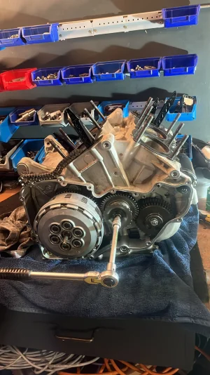

ich konnte vor zwei Wochen endlich den Motor öffnen und habe alles gefunden was ich wissen wollte....
Die Zylinderköpfe und Laufbahnen sehen alle sehr gut aus, der Motor hat auch gerade mal 11.000km runter.
Im hinteren und vorderen Zylinderkopf befinden sich diese Stopfen. Habe mal den freundlichen Chatfreund gefragt:
- Er verschließt interne Bohrungen im Zylinderkopf, die bei der Fertigung zur Bearbeitung oder Durchströmung (Kühlmittel, Öl) notwendig waren.
- In mindestens einem Fall trennt er ÖL und Kühlmittel voneinander - ist also essenziell für die Dichtigkeit des Systems.
- Undichtigkeiten an diesem Stopfen können zu Kühlwasser im Öl oder umgekehrt führen.
Wenn dieser Stopfen undicht wird (z.B. durch Korrosion oder thermische Belastung), mischen sich Öl und Wasser - ein klassisches Anzeichen dafür ist Milchkaffee-farbendes Öl im Ausgleichsbehälter oder auf dem Öldeckel.
Und im hinteren Zylinderkopf war er dann weg... also ich habe ihn ja in der Ölwanne gefunden... aber hier ist der Ursprungsort!
Ich werde den alten Stopfen wieder einkleben, da er keinerlei Beschädigungen von sich getragen hat. Auch die anderen werd ich einmal überprüfen und einkleben.
Die Abnahme der Köpfe hätte nicht not getan. Ich habe dieses leider erst nach dem Ausbau gesehen, aber wenn man jetzt schon dran ist, werde ich einmal alles reinigen und neue Dichtungen verbauen.
Ich hoffe jetzt sind wir alle ein wenig schlauer!
Besten Dank für die Unterstützung der Fehlersuche!
