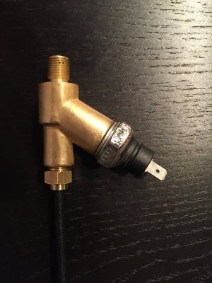

T Stück im passenden Durchmesser.
Koso ölthermometer
Sensor ins T eingeschraubt

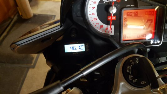

Anzeige zum Tacho verlegt.
Fertig ist die Laube
Mit Verteiler aus der Bucht am Öldruckschalter abgreifen. Kleine Koso Anzeige neben Tacho anbringen fertig. Keine 50 Euro
