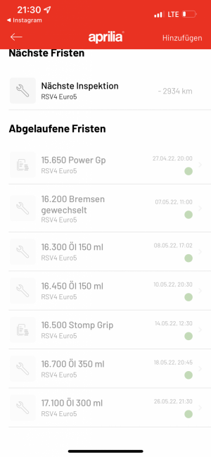

Gemessen immer im gleichen Zustand.
Kalt, aufgebockt.
Jetzt lasst mal bitte die Kommentare von wegen muss warm gemessen werden und und und
Wenn se immer im gleichen Zustand gemessen wird is das Bums.
Ölstab aufgelegt.
Was war da mit dem Ölverbrauch ??
650km nur 150ml
Und ab da stark steigend >>>dann das 4-fache
Also 800km = 800ml Öl.
Das ist viel zu viel.

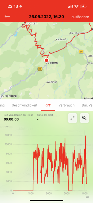

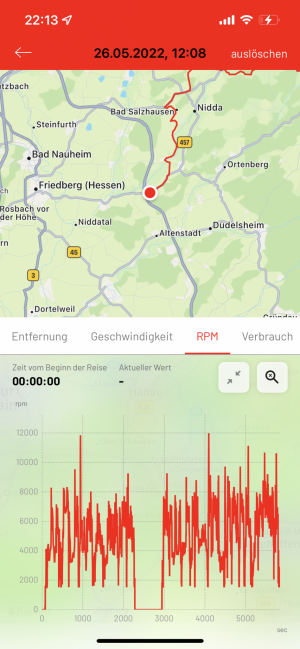

Natürlich hängt viel vom Fahrstil ab >>>Viel hohe Drehzal mit anschliessend Schub erhöht den Ölverbrauch extrem
Meine bescheidene Meinung
Das ist richtig aber selbst mit viel Schub ist das doch viel zu viel Verbrauch
Ich weiss nicht wieviel du von Motormechanik verstehst. Aber die Kolbenringe sind eigentlich nicht speziell für die Abdichtung bei Schubbetrieb ausgelegt.
Wenn du sehen könntest wieviel Öl ein Motor über die Kurbelgehäuseentlüftung innerhalb von 10 Sek. rausschieben kann würdest du es glauben.
Alles auf Prüfstand simuliert. Richtig hohe Drehzahl und Motor im Schub (also keine Verbrennung, also auch kaum Druck von oben auf die Kolben)
Und jetzt nochmal für blöde bitte 🙈
Ich Weis durchaus wie man die Kiste am Limit fährt.
Aber mit deinem Text kann ich nix anfangen 🙈
Die Drehzahl alleine sagt da nichts aus. Da brauchst du die Drosselklappenposition auch dazu. Um festzustellen wann bei hoher Drehzahl die Drosselklappen zu waren.
Das kann ich leider nicht auslesen. Also ab zum Händler und reklamieren?
