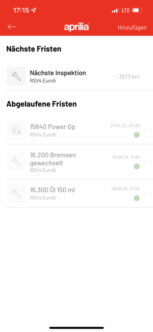

Moin zusammen 😎
Ich muss das jetzt mal penibel aufzeichnen und werde in der App jeweils den aktuellen km stand sowie die nachfüllmenge notieren (s. Bild)
Gemessen wie folgt:
immer kalt wenn Moped aufgebockt.
immer an der gleichen Stelle.
immer Öl bis kalt 3/4 zwischen min und max.
Werd das jetzt mal notieren und bei der 20.000 km Inspektion ansprechen.
Hier ein paar Eckdaten:
Kauf am 01.06.2021
Aktueller km stand 16.300
Aktueller Öl Verbrauch 4 Liter (nur nachfüllmenge)
Öl Wechsel (3x) nicht eingerechnet
Aktuelles Öl 300v2
Fange jetzt den 5ten Liter an.
Das kann doch nicht normal sein oder???
Hat da jemand ähnliches beobachtet?
Oder eine Idee warum das so ist?
Vorab danke für euren Input 😊

Auf 16.000 km 4 Liter, pro 4000 km 1 Liter, pro 1000 km 0,25 Liter!
Wo genau ist das Problem! 😳
Naja. 3x Ölwechsel darfst du nicht vergessen.
Mir kommt es viel vor. Ich höre immer nur von anderen Aprilia Fahrer „ich hab noch nie Öl nachfüllen müssen“ da wird man schon mal skeptisch 🤷‍♂️

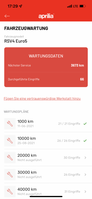

Hier nochmal die Wartungsintervalle
Kennzeichen ist Saisonal 03/10
