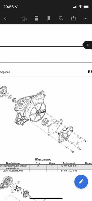

Man sieht auf der Zeichnung, dass die Schrauben Nummer 1 unterschiedlich lang sind.
Ich meine mich zu erinnern, dass ein Facebook-User über ein ähnliches Problem berichtet hatte. Bei seiner Kiste hat der Händler wohl festgestellt, dass die falschen (kurzen) Schrauben montiert waren. Leider finde ich den Beitrag nicht mehr.

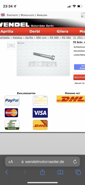

Wenn man jetzt wüsste wie lang die sein SOLLTEN wäre das ja ein einfaches! 😱
