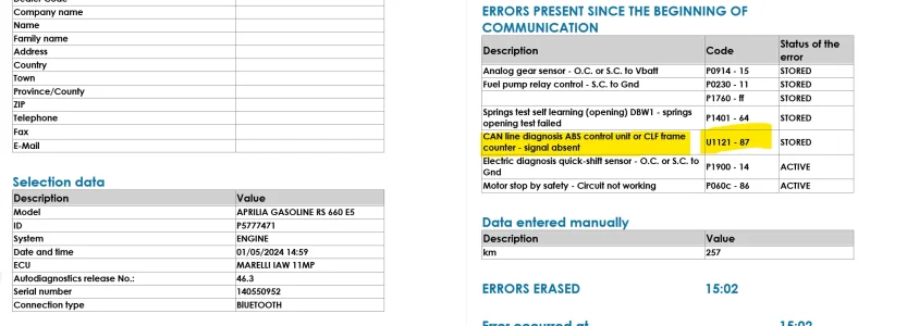

Ich bin neulich nach einer 5Stunden Tour mit meiner Aprilia RS 660 bj. 2024 richtig Heimwerts gefahren. Aus dem nichts kam die Meldung „Alarm Service“ (nein nicht die normale service leuchte. Allgemein keine normale Kontrollleuchte an!) mitten aufs Dashboard mit einem roten ausrufezeichen im dreieck rechts. Keine regenfahrt etc.
So mal eben den fehler (allerdings mit nem standart obd2 diagnosetool) ausgelesen: U1121 - internet sagt: CAN bus fehler.
Die meldung erscheint allerdings erst, ab 3000 U/min.
Jemand eine Ahnung/Idee was das sein koennte ? Etwas recherchiert habe ich schon. Batterie passt! ABS sensoren soweit wie mir moeglich etwas sauber gemacht. Sicherungen sind auch alle i.O. Beleuchtungseinrichtungen und fluessigkeiten auch ok.
Danke schonmal fuer eure Meinungen
