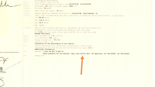

Mein Bild stammt von der COC einer 2018er Tuono, soll nur tur verdeutlichung deinen 👍

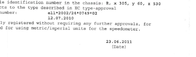

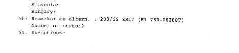

Hab doch ne Kopie gefunden. Da steht der 200er auch drin.

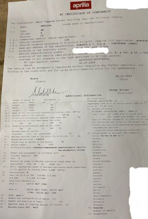

Bei mir leider nicht :oops:
Habe eben mit Aprilia in Italien telefoniert bzw. einen Rückruf von dort erhalten. Problem geschildert Anfrage über HP Neuausstellung COC kostet 150€ o_O
Die Prüfen das jetzt wenn das korrekt ist und einzutragen ist bekomme ich eine Rückmeldung mit den Zahlungsdaten dann wird es in Italien gedruckt und per Fedex Express an mich Versand so sagte mir der Aprilia Mitarbeiter, naja mal abwarten....

bei mir steht dort nichts, "Remarks" ist bei mir einfach Leer

Hast du mir mal die 10. Ziffer deiner Fahrgestellnummer ? Müsste ein Buchstaben sein
Wenn nur dein COC falsch ist, die aber egtl den Reifen fahren darf dann würd ich das mit dem neuen COC einfach lassen
Die Polizei/Prüfer kann ja anhand der Schlüsselnummern feststellen, was da drauf darf.
Wenn du mir die Schlüsselnummern 2.1 und 2.2 mal gibst, kuck ich mal in unserem System nach
Die S ist der 11. Buchstaben
vor dem S kommt aber eine Zahl (9) kein A oder B

Schlüsselnummer: 4013/AFQ
Dann ist deine Baujahr 2009. Also erste Baureihe mit dem eckigen Brotkasten als Auspuff. Also nix mit Bj. 2012.
Vielleicht Erstzulassung 2012. Du hast auch kein Quickshift.
A wäre Baujahr 2010
Dann kommte B + C : Das sind Baujahr 2011 + 2012, mit APRC
Und die ersten, 2009 + 2010 hatten als Bereifung 180 oder 190.
Also keine Option im COC für 200er.
