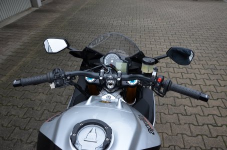

Ein Bild von der verbauten Gabelbrücke hätte ich.

Gibs saß echt für die Rsv4? Ich hatte auch den Gedanken so ein Umbau zu machen. Musstest du die Züge verlängern ist das alles aufwendig gibs ABE? Muß die verkleidung geschnitten werden?
Ja so was gibts! Habe die längeren Züge der Tuono genommen. Elektrokabel sind an der RSV und Tuono gleich. Bei nder RSV ist die Überlänge in dem Halter der Verkleidung verstaut.
Bremsleitung ist mit einer Verlängerung der Fa Hydraulik Fischer verlängert. Verkleidung ging mit dem LSL Lenker ohne schneiden. Ich habe lediglich die Enden etwas warm gemacht und hoch gebogen.
ABE ist keine dabei nur ein Teilegutachten. Muss vom Tüv abgenommen werden.
