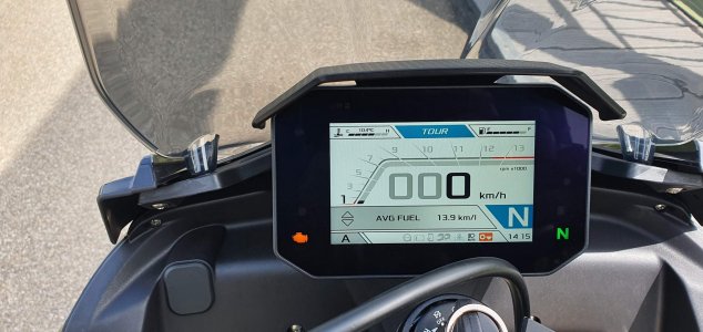

Ich habe meine 21er Tuono jetzt seit über einer Woche und die Motorkontrollleuchte leuchtet bei mir auch. Dies geschah nach etwa 120 km. Der Motor läuft aber gut und das Ölniveau ist in ordnung, daher fahre ich ihn in Absprache mit meinem Händler weiter. Habe jetzt ca. 900km gefahren.
MFG Rinus
