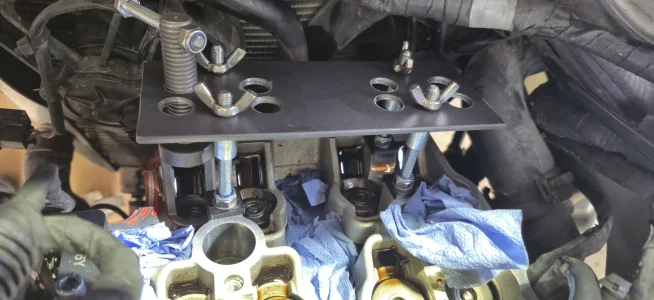

Habe mir geschwind einen Ventilfederspanner gebastelt, der das Arbeiten mit eingebautem Zylinderkopf ermöglicht.
