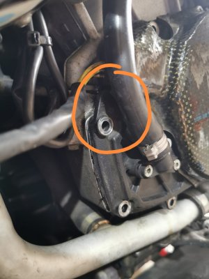

Artikel 5 ist die Passhülse / Stift, der Deckel muss ersteinmal lose sein, danach merkt man schon das noch Magnetismus im Spiel ist.

Und aufpassen beim Deckel draufmachen.Nicht die Fingen einklemmen wenn die Magnete anziehen🤕

Hab ich das auch noch richtig gelesen, dass dort keine Dichtung mehr zwischen kommt?! Oder kommt da Dichtmasse drauf? 🤔

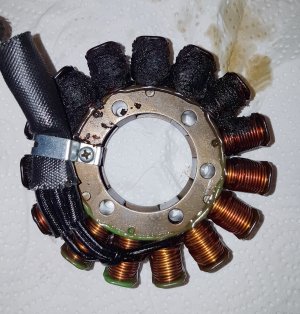

Dank eurer Tipps ging es wunderbar, bzw habe sogar auch ein klein Tipp, auf dem Foto zu sehen, ist ein kleiner überstand vom Deckel, geht wunderbar was Hölzernes oder ähnliches dort ganz leicht zu hebeln, klag Deckel gelöst, Magnetismus ist stärker als gedacht 😅 und wie Rolf so schön sagte, beim Deckel drauf machen auf die Finger aufpassen😅
Ich denke aber meine Lima ist durch. Siehe Fotos. Was sagt ihr?😁
Gruß René IMG_20210809_154110.jpgIMG_20210809_154634_edit_732380676562205.jpg
Mach neu incl. Regler
Selbst wenn die noch Funktioniert bestimmt nicht mehr lange.

Der neue Stator ist verbaut, Regler überprüft. Alles chicko, Batterie bekommt wieder Ladestrom, Gehäuse mit Dichtmasse eingesetzt, Ohne Finger klemmen😂😅👌🏼

Limadefekt bei ner V4. Der Klassiker ;-)
