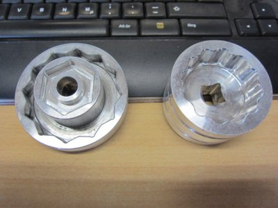

Die Abgebildeten Alunüsse sind hauptsächlich bei den Ducatis gängig.
Ich hatte bei meiner Frau ihrer 1200 Monster so meine bedenken mit Alu Nuss an die Zentralmutter ran zu gehen und das mit 230 Nm.
Meine hat damals der Uli von hier besorgt. Ja die Auflagefläche ist doppelt so groß
Ja da musst du die passende Nuss haben die aus dem richtigen Alu ist, die rechts abgebildete war beim ersten Versuch die Mutter zu öffnen in der Viekantaufnahme geplatzt.
Sollte schon 7075 Almg sein.

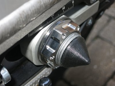

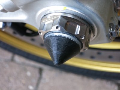

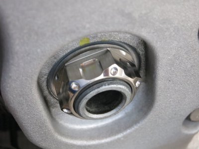

Sehen so aus:

@ Zeppes, danke für die Bilder, sehen aus wie neu, die Muttern. 😍 Sag mal, was hastn da für Kappen auf der Achse? Sieht ja scharf aus. Haben die Funktion? Heliumfüllung geht nicht verloren? 😉
