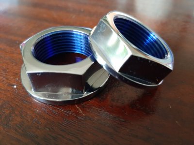

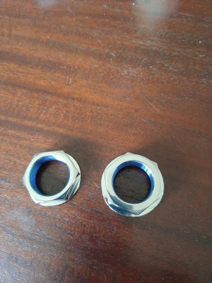

Ich habe am vergangenen Samstag vom @Uli die Muttern bekommen. Sehr empfehlenswert und günstig.
Wahrscheinlich sind sie in der Fertigungstoleranz am oberen Ende angesiedelt, denn die Nuss passt perfekt ohne viel Spiel. Überdies sind die Schlüsselflächen grösser.
Gruss Ingo #5720200215_105921.jpg20200215_105933.jpg20200215_110012.jpg20200215_170914.jpg20200215_170901.jpg
@ buddy,
Vielen Dank für Deine Dokumentation. Gelungene Makros, btw....
Für mich die entscheidende Entscheidungshilfe, denn die Muttern stellen nicht nur ein BlingBling dar, sondern de facto eine technische Verbesserung, weil sie doch eine wesentlich größere Flanke haben und sich, bei auch noch besserem Formschluss, ein besserer Kraftschluss ergibt und vergriessgnaddelte Muttern passe sein sollten.
Zwar sind @Ulis Muttern nicht selbstsichernd...........aber sind die Originalen das nach dem Zwölfzehnten Radwechsel auch noch...?......und bei dem Drehmoment mach ich mir da keine Sorgen jemals eine Mutter zu verlieren.

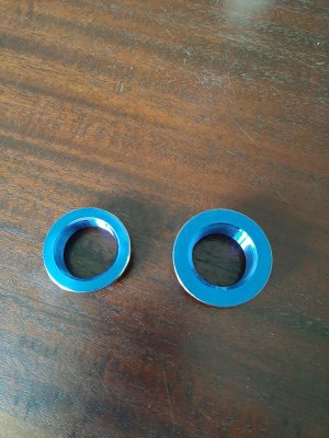

Moin! Das Päckchen ist soeben angekommen und nun bin ich etwas irritiert... ich habe 2x die exakt selbe Achsmutter bekommen. Sind die bei der Tuono vorne und hinten vom Maß her gleich?
Ich muss auch nochmal schauen, was genau ich bestellt habe🙄
Das Gewinde ist bei beiden M25x1,5 aber die Schlüsselweite ist unterschiedlich v:30 - 80Nm, h:32 - 120Nm weil ja unterschiedliche Drehmomente angewendet werden müssen.
Danke für die schnelle Antwort!
sieht ganz danach aus, als hätte man bei Evotech keinen Unterschied für VA und HA gemacht, zumindest ist auch die Modellnummer identisch. Das bringt mich nicht weiter... jemand Interesse an einer goldenen VA-Achsmutter?😄
