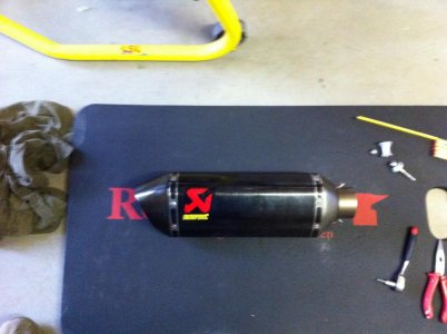

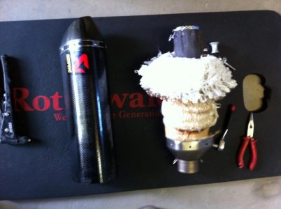

An die welche den Akra gekürzt haben:
Müssen das unbedingt Edelstahlnieten sein oder geht's auch mit Alunieten?

Hat eigentlich noch nie jemand über die Möglichkeit nachgedacht, einen Teil des Lochrohrs zu ummanteln? Wäre von außen absolut nicht sichtbar und zumindest die Lautstärke wäre auf dem Niveau des gekürzten.
Beim Kürzen des Rohrs umbedingt eine Maske mit FFP3 Filter tragen! Carbon Staub ist lungengängig und verhält sich ähnlich wie Aspest! Ich weiss nicht, ob jemand auf den vorherigen 7 Seiten darauf hingewiesen hat, aber doppelt hält besser;).
