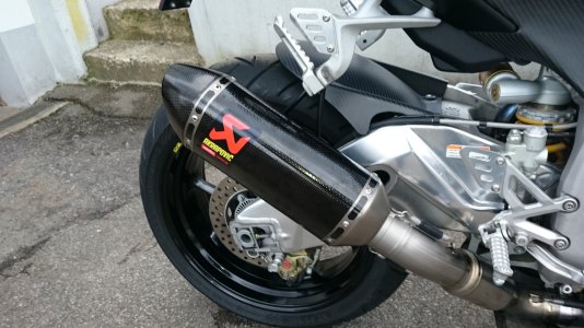

So Akra gekürzt und ohne Schelle.

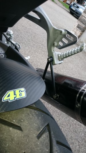

Kurzer Akra kommt immer gut :) aber die Halterung ist optisch natürlich ein Dorn im Auge, wenn so eine Schelle schon fehlt. Da finde ich es am geilsten wie es z.B. Michi Motorsport bei manchen bmws hat, ohne Schelle aber glaube mit Halterung an der Fußraste. Geht bestimmt hier nicht so umzusetzen.
Hält die Carbonhülle, oder reißt die Verschraubung der Halterung auf Dauer aus? Ich finde die Lösung mit Schelle & Carbonhalterung anstelle der Beifahrerrasten am elegantesten.
Das würde ich ganz schnell wieder Rückbauen. Das funktioniert nicht dauerhaft! Die Carbonschellen von Akrapovic sind als Bauteil ein echtes Kunstwerk. Die Materialstärken und Paarung passen hier perfekt. Die zwei Schauben werden ausbrechen.
Das seh ich auch so das das nicht lange hält.
Selbst mir den Soziusrasten und der Schelle finde ich schöner wie das. Alles schön schwarz eloxiert und fertig
also wenn er den pott selber gekürzt hat und so wie ich das sehe (gemacht wurde) hat er sich dabei gedanken
gemacht, wie und was, damit das auch hält...und selbst wenn keine innenhülle ist kann man das so fixieren dass da nichts ausreißt
Dein Problem sind hier die Kräfte die gegen den Faserverlauf des Verbundwerkstoffes wirken. Die Akra Leute haben das sehr gut gelöst mit dem perfekten Formschluss der Schelle und den breiten Laschen an der Anschraubung.
Aha, da machen sich Kollegen Gedanken.
Des wegen hab ich noch nicht alles Preis gegeben.
Weil ein Forum Super ist, aber Schwetzer gibt´s halt . Hier ansich keine.
gemacht

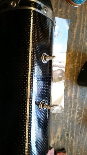

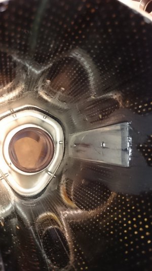

Klar hab ich mir Gedanken gemacht.
Hier mal ein Bild von dem leeren Topf.
Also ich habe ein 120x30x3 V4A Flach Material mit 2 M6 Gewindestifte und Seibenkleber an der Hülle fixiert.
Dann nach dem Aushärten mit Ø9mm aufgeboht und M6Gewinde Nieten eingezogen.
Und dort habe ich dann den Halter befestigt.
Also Goad net, gibt´s net.
Bin gespannt ob es hält. Die Verklebung ist nicht dauerhaft, weil die auftretenden Temperaturen das nicht zulassen, es sei denn Du hast zBsp. mit einem zyanidbasierten Harz gearbeitet. Das Harz das von Akrapovic eingesetzt wird ist bis etwa 300 Grad temperaturbeständig..........Zyanidharze schaffen etwa 400 Grad bevor sich diese in Kohlenstoff umwandeln......... Normale Epoxiharze schaffen das nicht. V4A arbeitet thermisch recht deutlich und das muss von der Verklebung ebenfalls vertragen werden...........
Sicherlich ist die Idee mit der Lasche brauchbar um einen besseren Form/Kraftschluss der Verschraubung hinzubekommen, aber die Kräfte werden hier teilweise auf flache Kanten übertragen und es wird sich zeigen ob das von Bestand ist. Wärme/Vibration werden durch das was im originalen Teil umgesetzt ist so gut kompensiert das es keine Berichte über Probleme mit dem Akra Produkt gibt.
...............viele Menschen machen sich Gedanken................ob es verhebt erweist sich erst im zeitlichen Verlauf
Es hält, weil er nachdem der Kleber ausgehärtet ist aufgebohrt hat und mit Gewinde Nieten die Platte befestigt hat, der Kleber diente so wie ich das sehe nur zum fixieren der Platte.
