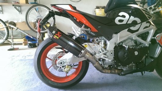

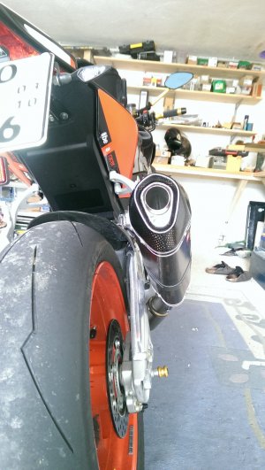

Akra ist gekommen...dran gebaut...angelassen...naja...vom Ori-Topf her klingt das ganze wesentlich satter...
Aber ich lasse sie dran....wenn sich die Füllung bei ner heißen Hatz langsam verflüchtigt, kommt vielleicht doch noch was bei raus...und wegen der Länge...ich denke es ist der normale Topf...ohne Sonderbauform in Kurz
Wenn sich der Sound nicht wieder in dieses agressive Fauchen wandeln sollte, kommt der Oritopf wieder dran
Mit dem Akra gab es nen neues Mapping...obwohl ich ihn mit DB-Killer und Kat nutze...vielleicht weiß ja jemand ob das richtig war...denn irgendwie kommt mir das ein bissl wie Kastration vor was der Motor jetzt abgibt...wäre hilfreich zu wissen..(y):)

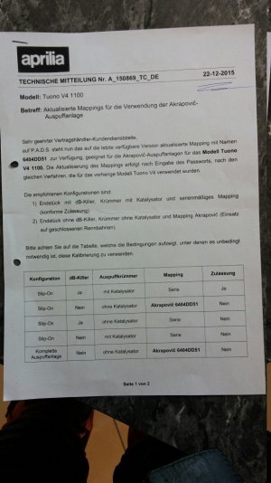

Servus, ein Kollege hat hier eine Anweisung von Aprilia gepostet.
Die lautet mit Kat und DB-Killer kein anderes Mapping.

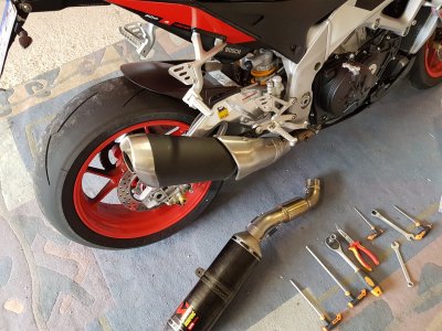

So...wieder zurück gerüstet ....gefühlt klaut der Akra an die 50 PS ...Vielleicht ist es auch nur der fehlende Sound ...Mapping war die gleiche wie mit Ori-Auspuff...teste ich später noch mal ob es ne gefühlte Täuschung war ...wenn es mal wieder länger schön bleibt :cry:
Doch am Donnerstag geht es in die Dolos...da brauchen wir kein Risiko (y)
