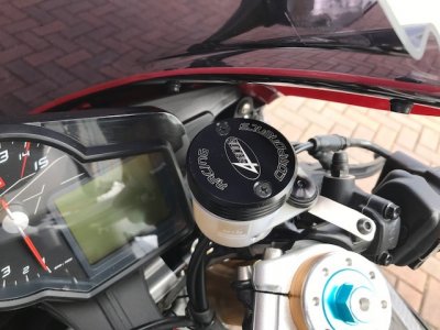

Gibt es da Alternativen aus Alu oder so??

Ich hab mir nun die mpl alu Deckel bestellt und ne neue Membran. Damit sollte es dann auch dicht sein. Den Aludeckel verzieht es auch nicht so wie den originaldeckel...dann sollte das besser abdichten wenn überall gleich druck aufliegt.

Mach mir da einen Alu Deckel drauf und ne neue Membran rein dann sollte das passen.
Auf so schicki mikki Zeugs steh ich nicht soo...soll schlicht und funktional sein.
was ist daran schicki micki???
