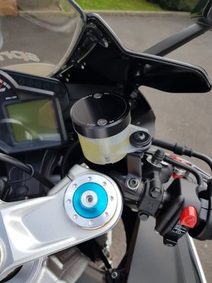

Ich habe den auf dem OriginalbehÀlter drauf. Seit dem ist es dicht.

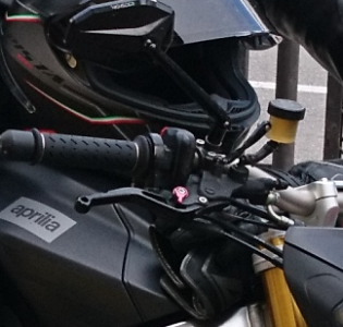

@Zeppes, ja den hab ich auch gefunden, in schwarz wÀre das meine 2te Wahl gewesen.

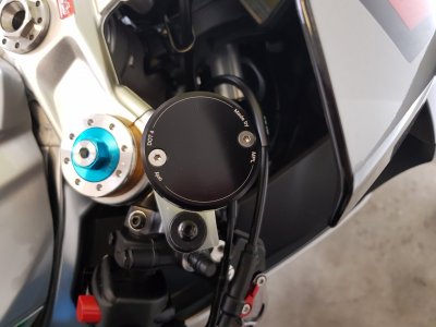

Aludeckel ist heute angekommen, wird die Tage montiert dann sollte sich das erledigt haben.

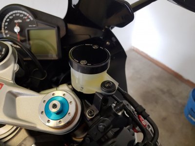

So neue Membran und MPL Deckel sind verbaut, sollte jetzt wieder dicht sein...
