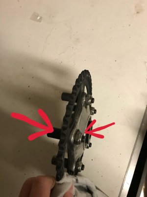

Moin Leute,
Bevor die Sonne rauskommt hab ich mir gedacht ich mach Sie noch mal richtig sauber. Also Felgen ausgebaut sauber gemacht und ein bisschen Schraubenkontrolle gemacht.
Dabei ist mir aufgefallen das sich die Muttern/Bolzen vom Kettenradträger sehr leicht drehen lassen (s.Foto). Müssten die nicht rein logisch eine, am besten starre, Verbindung haben? Ich meine die werden ja mit 50nm angezogen an den Pfeilen ( hatte grade kein Drehmomentschlüssel da), dann dürften die ja eigentlich nicht frei beweglich sein oder?

die sollten sich nicht drehen!
kein sicherungsblech, nur bolzen und Mutter!
50nm sind korrekt
