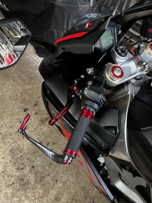

Hier mal ein Bild

Mach mal den Originalen wieder dran, davon abgesehen das der V-Treck nicht den erforderlichen Hub erreicht kann es sein das der Kupplungsschalter nicht komplett gedrückt wird.
Ok. Auf die idee bin ich noch garnicht gekommen. Das werde ich nachher sofort testen besten Dank.

Kupplungshebel hätte ich so ja generell ausgeschlossen. Aber da ich den Kupplungshebel und den bremshebel gerade gewechselt habe,wäre es tatsächlich ne Möglichkeit. Ich werde berichten

Im Winter habe ich nur die Brems und Kupplungshebel gegen die v-trec Hebel getauscht und bin jetzt erst das erste mal mit den neuen gefahren. Ansonsten ist ein Arow Endschaldämpfer und eine andere Kennzeichenhalterung verbaut. Sonst alles Original. Habe auch schon den Endschaldämpfer getauscht,aber mit dem Sc war es das gleiche Problem.
Ich werde es dann mal mit dem Hebel Tausch probieren und smalltalk schauen was sie dann sagt
So,habe eben den Kupplungshebel wieder gegen den originalen getauscht und getestet . Kein Unterschied zum anderen.
