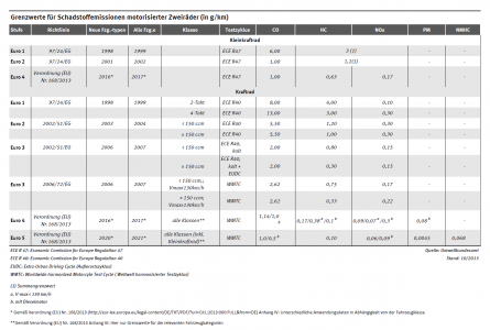

Was mich ein wenig irritiert, ist die Tabelle oben, da sehe ich bei Euro 3 einen Wert von 2,00 CO?
Steht ja auch so im letzten Satz.😉
Ist aber in dem Fall auch nicht das Thema, da @torbole den originalen Auspuff dran hat.
Die Tabelle von @tecjonny ist in g/km.
Wir dürfen also % und g/km nicht durcheinanderbringen
