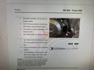

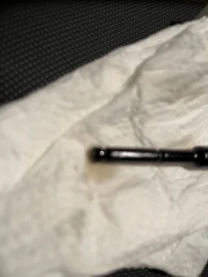

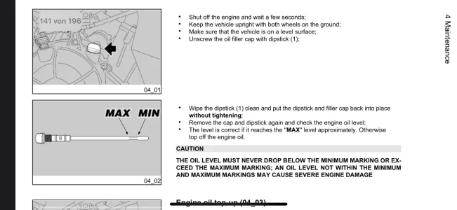

Beispiel RS 660 und Diskussion mit Händler um zu niedrigen Ölstand nach frischer Wartung:
1. Bild falscher Ölstand, weil Händler „leicht eingeschraubt“ misst, siehe Wartungshandbuch mit Fotobeweis Bild 3.
Meine Recherche einer englischen Betriebsanleitung Bild 2 sagt denke ich mal aus, dass hier nur aufgelegt werden sollte.

als das Thema 2017 anfing, gab es unterschiedliche Anweisungen vom Fahrerhandbuch zum Werkstatthandbuch. Fahrerhandbuch hat dieses auflegen quasi umschrieben, im Werkstatthandbuch stand tatsächlich einschrauben. Vince hat deshalb damals bei Aprilia angefragt und die klare Aussage bekommen: Auflegen, nicht einschrauben.
das Werkstatthandbuch wurde meines Wissens dann auch geändert.
