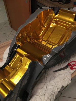

Was erhoffst du dir von der Folie auf der Unterseite?
Aussehen ist schon mal top
Erstmal nix. Damit habe ich den orig Hitzeschutz am Tank ersetzt.
Die Praxis muss zeigen ob das dann tatsächlich was bringt.

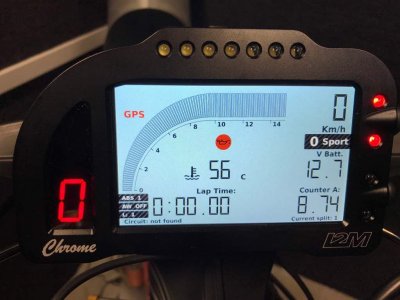

Die NSA unter den Dashboards!
Informationen im Überfluss bei totaler Überwachung. Jedes menschliches Schwächeln und Versagen wird protokolliert und aufgezeigt.
Dafür nicht geeignet:
Munteres Anlügen bei der Rundenzeit hat nun ein Ende!
Einen schwarzen Anzug und einen Agentenstatus braucht es hierfür allerdings nicht. Ganz einfach zu beziehen über Peuker & Streeb. Viel Leidenschaft und viel Know-how!

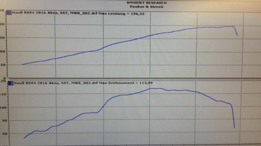

Dort gibt es auch sonst alles für die "license to race", neuerdings einen hauseigenen Prüfstand. Dort konnte zudem bescheinigt werden, dass meine RSV4 gut im Futter steht und der Blipper tadellos funktioniert.

Ist das die radleistung? Vom Motor wurden ja schon jenseits der 200 gemessen
